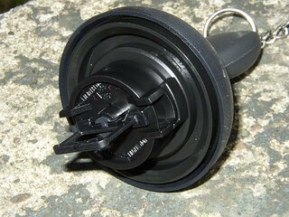

Ich stell mal ein Bild von einem Benziner-Tankdeckel (Phase II) rein, vielleicht hilft dir das weiter. Nur, da ist kein Metall. Alles Plastik ... Oder meinst du den ganricht, sondern die Klappe aus Blech (in Wagenfarbe) über dem Tankdeckel?

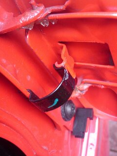

Sorry, ja ich meinte die Klappe aus Blech. Dort sitzt hinten in der Mitte ein Stück Blech womit die Klappe schließt.
Mike
Vielleicht hilft das weiter. Kleinteile gibts beim Werkstattmeister mit diesen Nummern, wenn etwas fehlen sollte.
Ja genau das ist das teil, jetzt muss ich es nur wieder reinbekommen. Ich frage mich ernsthaft wie das teil abfallen konnte?
Mike
Ich hab mal ein Bild gemacht, wie die Feder im montierten Zustand aussieht, vielleicht hilft das ja. Wie die rausfallen kann? Vielleicht, indem versehentlich die Klappe zu weit aufgeklappt wurde?

Nach dem schönen Foto habe ich die "Feder" recht schnell selbst wieder eingebaut bekommen.
