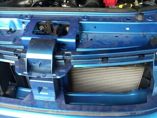

Ist einfacher als gedacht
Den Frontgrill abschrauben. Von oben sind da vier Schrauben über dem Kühler und eine ist etwas schwer zugänglich am Dacialogo in der Mitte und nur von innen zugänglich. Hat man die erst mal raus bekommt man den oberen Teil vom Kühlergrill leicht ab und angebaut. Man kann von oben bequem mit einem Handfeger den Kühler abbürsten. ´( ich hab die Schraube in der Mitte einfach mal weg gelassen... Materialeinsparung...!) :D
Beim einsetzen darauf achten das das Gitter wieder ordentlich einrastet!
Empfehlenswert im Frühjar und Herbst mal mit Druckluftpistole den Kühler ausblasen. Nicht mit Hochdruckreiniger an die Lamellen spritzen das gibt aua und kann die Lammellen zusammen quetschen.
Dann geht da keine Luft mehr durch. Experten können das natürlich wenn man gerade mit 90° und nicht im Winkel auf den Kühler spritzt. Doch das macht man eigentlich nur mal wenn der Kühler frei liegt und eventuell mit Öl verschmiert ist. Hab es oft genug bei Kehrmaschinen und LKW, Traktoren und Landmaschinen gemacht. Doch das lag auch an der hohen Staubbelastung. Sonst genügt abfegen und mit Druckluftpistole ausblasen.
