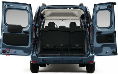

Nein, der Schalter sitzt unten in der Großen Hecktür und drück auf die Kunststoffleiste.
Hattet ihr die Leiste innen im Kofferraum Raus? Ist sie wieder korrekt am Platz?
Beobachte mal den Kontaktschalter an der großen Flügeltür unten , ober er noch Korrekt an die Leiste gedrückt wird, sobald die Tür zu ist...
  • #13
Haha eben nicht ;-)
Bzw. Er braucht beides, Schalter und Tür hinten zu
Also die leiste hatte ich draussen , das hab ich dann schon irgendwann gemerkt das der Schalter nicht gedrückt wird, also hab ich ihn mit der Hand gedrückt, bei offener Tür und es ging nicht mit Fernbedienung zu schließen !
Dann hab ich mich reingesetzt ,die Tür zugemacht und den Schalter gedrückt und dann ging's :-()
