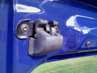

Nach 3 Jahren 2 Monaten und 49888 km macht mir meine Datsche nun den ersten Kummer. Denke aber, es wird nix Großes sein.
Die Verriegelung der großen Hecktüre "hängt". Normalerweise wird durch den Griff aussen oder Hebel innen die untere (vordere) Nase (siehe Bild) nach unten geschoben. Gestern ging es noch ein bisschen, heute gar nicht mehr.
Bevor ich jetzt die Schrauben löse und das Ding abnehme, will ich erst mal eure hilfreichen Tipps anhören, damit hinterher nicht noch mehr kaputt ist, als jetzt :)

Danke, Maat, aber WD40 hilft nicht (probiert). Es "klemmt" nicht nur, es geht gar nicht.
Ich habe den Eindruck, als sei der "Seilzug" oder was auch immer, was die Griffe mit der Verriegelung verbindet, unterwegs unterbrochen, oder eine Feder ausgehakt oder so. Wenn ich die Nase an der unteren Verriegelung per Hand verschiebe, wird die durch Betätigung der Griffe (innen oder aussen) entriegelt.
Oben tut sich nix.
per Schlüssel und ZV bewirkt auch nichts.
Abschrauben und reingucken!
Versuch mal die beiden Schrauben oben zu lösen, aber nicht komplett entfernen. Dann wieder versuchen, prüf mal wie die obere Verriegelung betätigt wird, also ob ein Bowdenzug oder ein Gestänge die Kraft überträgt.
Jo, hilft nix, ich werd wohl mal reinschauen müssen.

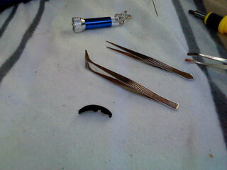

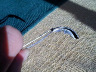

Nach Michas "Warnung", nicht gleich das ganze Ding abzuschrauben hab ich mich heute morgen mit Taschenlampe und Brille bewaffnet noch mal auf Ursachenforschung begeben und entdeckt, dass ein kleines abgebrochenes Teil da drin liegt und verhindert, dass die Nase ganz nach unten "fallen" kann (was sie aber soll).
Mit Pinzette konnte ich das Teil rausangeln, nun funktioniert wieder alles.
Ich hoffe jetzt nur, dass dieses abgebrochene Teil nicht so furchtbar wichtig war...
