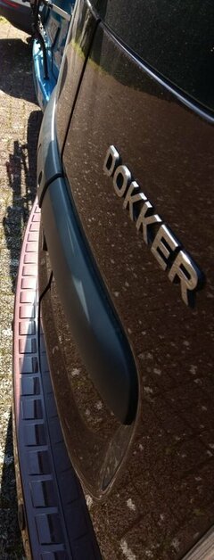

Habe letztens schon festgestellt, dass bei mir bei der größeren Hecktür ein Stück Lack abgeplatzt ist. Ich dachte schon, ich sei ungünstig mit dem Schlüssel oder der Uhr oder so hängen geblieben und habe es mit dem Lackstift ausgebessert.
Heute sah ich, dass der Lack an der gleichen Stelle wieder ab ist und auch auf gleicher Höhe an der anderen Tür. Meine Frau machte mich dann darauf aufmerksam, dass ein bisschen höher auch schon etwas Lack an beiden Türen fehlt.

@Firestone: Definitiv nicht. Wie urpes schon geschrieben hat, damit die Hecktüre richtig schließt, muss man diese mit "Schmackes" zu machen. Dadurch bekommen die beiden Türen an den in den Fotos gezeigten Stellen direkten Kontakt miteinander. Lackiertes Blech auf lackiertes Blech halt. Dann ist das kein Wunder, dass der Lack abgeht und die Grundierung zum Vorschein kommt. Allerdings darf das so nicht sein. Die Türen müssen meiner Meinung nach ein bisschen weiter nach außen gestellt werden. Das hat meine Werkstatt bereits versucht, aber leider noch nicht mit vollem Erfolg.

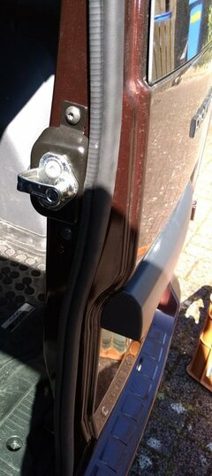

Ich hätte da eine Lösung, wenn man nicht gerade 2 linke Hände hat und sich traut selbst dran zu schrauben:
In den angehängten Fotos einfach den "Schlossbügel" (das silberne Teil) der kleineren rechten Hecktür ein wenig nach vorne (vom Fahrzeug weg) versetzen. Dies ist relativ einfach, allerdings braucht man ein wenig Feingefühl. Dazu die beiden Torxschrauben (die silbernen) lösen und den Bügel ganz wenig nach vorne ziehen und die Schrauben direkt wieder anziehen. Man sollte aufpassen das der Bügel nicht in der Höhe verändert wird, sonst greift das Schloss der großen linken Hecktür nicht mehr richtig. (Nach dem Verstellen einfach die linke Hecktür ganz vorsichtig zumachen und kurz bevor diese einrastet optisch kontrollieren ob das Schloss auf der gleichen Höhe ist wie der Bügel. Dazu einfach die Dichtung der rechten Hecktür ein wenig zur Seite drücken.) Die Idee dahinter: Die linke Hecktür kommt ein wenig weiter vor und damit weiter weg von der rechten Hecktür. Somit berühren sich die beiden Hecktüren auch beim Zumachen mit "Schmackes" nicht. Allerdings sieht man auch optisch dann, dass die linke Hecktür etwas vor steht. Das hat man bei meinem Dokker aber auch vorher schon gesehen. Die Türen schließen aber nun vernünftig und berühren sich nicht mehr. Ist halt ein Kompromiss. Ich habs bei meinem erfolgreich durchgeführt, da meine Werkstatt bereits einen erfolglosen Versuch hinter sich hatte.

Bin gestern in der Werkstatt gewesen. Erst hat der Meister noch gemeint, dass er dass total vergessen habe, der Karosseriebauer sei ja krank. Aber nachdem das Auto jetzt da sei, werde er sich dessen annehmen.
Und das haben Sie auf alle Fälle auch. Die Türen stehen jetzt wohl etwas weiter auseinander (wurde mir gesagt).
Gefühlt geht die große Tür nun wesentlich leichter zu und muss lange nicht mehr so stark zugemacht werden wie bisher. Also glaube ich, dass ich hier keine Probleme mehr haben werde. Die beschädigten Stellen wurden mit dem Lackstift ausgebessert. Ich muss jetzt an Hand meiner eigenen Fotos nochmal schauen, wie gut. Aber heute auf dem Parkplatz beim einkaufen habe ich die Stellen nicht gefunden und gestern beim Abholen stand das Auto draußen und es hat ziemlich geregnet. Also machbar ist da auf alle Fälle etwas.
