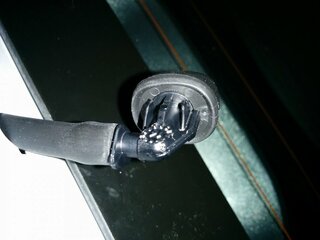

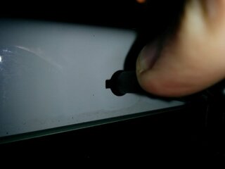

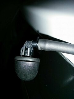

Die Düse kann man demontieren, kräftig nach links oder rechts (weiss nicht mehr) drücken:
Wow, vielen Dank für die hilfreichen Antworten. Werde ich mal ausprobieren!

Hallo @Tim86 .
Hat es funktioniert ?
Wie hast Du die Düse hinten raus bekommen ?
