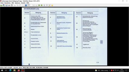

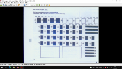

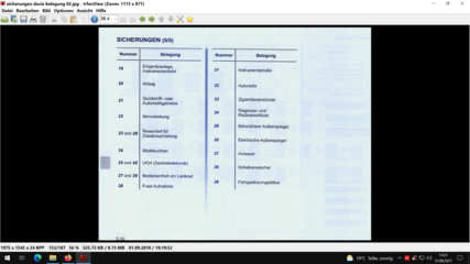

Es gibt 2 Sicherrungen , 15 für Rückwärtsgang/Scheibenwischer und 38 für Scheibenwischer.Ich tippe mal auf Nr. 15,aber prüfe sie beide .

Sind beide ganz ( Sicherung 15 und 38 ) !? In meinem Sicherungskasten " spukt " es wahrscheinlich .
