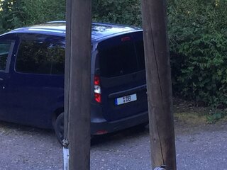

Da man aus meinem Hochhaus nach hinten eh nichts sieht, hab ich mir den ganzen Heckwischer einfach gespart :D
Die RFK leistet einen besseren Job als das viel zu hohe Fenster :cool:
