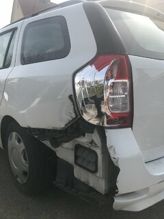

mir ist eben ein Bagger in das Heck meines 2014er MCV 2 gefahren.:(C140539F-A8CE-411B-A5BB-DBFC83630253.jpeg
Es gehen alle Lichter, nur der Blinker geht vorne, an der Seite und hinten komplett (links und rechts) nicht mehr.
Warnblinker funktioniert komplett, Sicherung 24 (15A) ist in Ordnung.
Ich müsste zur Werkstatt fahren - was könnte das denn sein?

die Rückleuchten sind am strang von einer zur anderen Seite verbunden. liegt der schaden da ist er beidseitig.

Warnblinken tut er mit allen 6 Birnen, beim Blinken alleine geht aber keine Birne (weder vorne, seitlich, hinten).

Hast du eine AHK?
Etwas ähnliches hatte ich mal bei meinem Lodgy, das links beim abbiegen nichts blinkte, beim Warnblinker aber alles ging. Ich meine aber auch das beim rechts Blinken der Tackt schneller war, wie bei einer kaputten Birne.
Bei mir lag es an einer der zusätzlichen Sicherungen des E-Satzes von der AHK, welche beim Anstecken eines Hängers geflogen ist.
Danke @Texas, das war‘s.
Da war ich heute wohl etwas durch den Wind.
