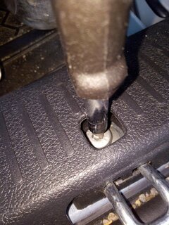

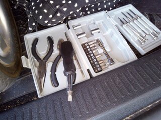

Auch mich hat es heute ereilt, bin gerade im Urlaub, zum Glück hatte ich diesen unheimlich praktischen "Werkzeugkasten" mit, sollte man immer (nicht nur als Trabantfahrer), was der mir schon geholfen hat, so konnte ich gut was improvisieren...

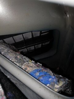

Der Hauptteil der Luft sollte allerdings beim Schließen aus der Zwangsentlüftung, hinter der Stoßstange entweichen (siehe Foto), das Löchlein reicht für die Menge an Luft, die binnen eines Bruchteils einer Sekunde entweichen soll nicht, das funktioniert bei mir (schon beim MCV2) trotz öffnender Lamellen nicht sonderlich gut. Mein Bügel war zu Anfang leicht beweglich hat sich dann allerdings nach hinten in die Stellung geschoben in der die Tür nicht mehr schloss/ließ sich auch nicht mehr arretieren>zu locker. Wie auch immer, ich habe mir im "Sonderpreis-Baumarkt" ein Bitset für 15€ gekauft um auf solche Eventualitäten vorbereitet zu sein, damit werde ich sicher kein Profi aber dafür reicht es.

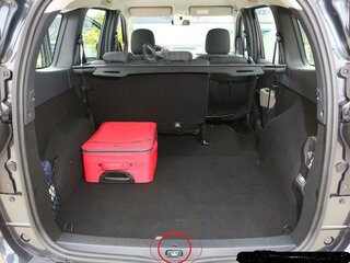

Diese hat nämlich das kleine Loch in der Mitte des Kofferraums verdeckt, welches den Luftdruck reguliert
Ich habe bei mir (7-Sitzer) kein Loch gefunden. Kannst du bitte mal genauer Beschreibung, wo dieses Loch sein soll. Wahrscheinlich bin ich einfach nur zu Blind.
Das Loch ist in der Vertiefung des mittleren Befestigungsbügels der dritten Sitzreihe.
