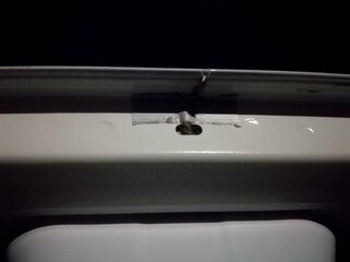

Ich hab auch das Problem , irgendwo hier im Forum steht auch, dass es wohl bauartbedingt ist... Der Freundliche hat bei mir daraufhin due gesammte äussere abdeckung ( die mit dem schriftzug ) mit dem schwarzen Fensterkleber abgedichtet. Leider hat das nicht geholfen. Hab dann eine einfache Lösung gefunden. Etwas Strick ca. 10cm in die 3 Ablauföffnungen einführen und leicht überstehen lassen, mit etwas panzertape fixieren. Seit dem läuft es von selbst ab und ich bleibe trocken.

Du hast doch Garantie, also ab in die WS. War bei mir auch so, wurde dann ausgebaut und neu verdichtet.
