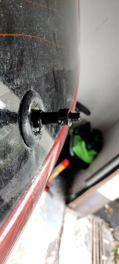

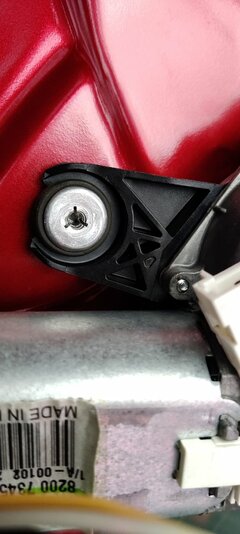

mein Heck-Scheibenwischer war plötzlich ohne Funktion und auch nicht mehr in Grundstellung. Eine Fehlersuche ergab, daß der Wischerarm am Übergang zur Antriebswelle gebrochen ist. Der Arm selber ließ sich entfernen, ein Metallring sitzt aber sehr fest auf der Welle, siehe Foto. Auf Arbeit könnte ein Schlosser den Ring entfernen, aber ich bekomme den Motor samt Getriebe nicht abgebaut. YouTube Videos zeigen, daß die Einheit oft mit 6-Kant Schrauben oder Muttern befestigt sind. Bei mir aber nicht! Ich habe versucht mit einer Rohrzange das silberne Alu-Teil mittig im Gummi herauszudrehen, oder ein Bit hereingeschlagen und die Ratsche angesetzt. Es dreht sich, löst sich aber nicht. Wer kann mir weiterhelfen?

Der Motor ist mit Nieten befestigt. Diese müssen ausgebohrt werden. Der neue Motor wird dann mit Schrauben,Scheiben und Muttern befestigt. Ob es an dem Motor liegt, steht auf einem anderen Blatt Papier, denn vorab sollten die Kabel in einer Schutzhülle genau kontrolliert werden.

@ TollerFlori bist du dir sicher, das dieser Metalring ab muss. Nicht das es der Konuzsring für den Wischerarm ist womit dieser sich auf dem Konuzsring festklemmt. Sollte dies nicht der Fall sein, wäre ein Abzieher hilfreich den man im übrigen immer mal benötigt. Ansonsten hilft wirklich nur das ausbohren der Nieten

Achso, genietet, da wäre ich nicht drauf gekommen...

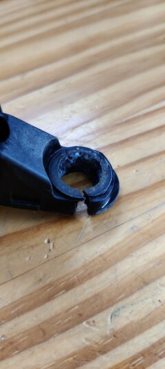

Der festsitzende Ring gehört meiner Meinung nach zum Wischerarm, da fehlt eindeutig etwas.
Sieht stark korrodiert aus, wahrscheinlich wegen verschiedener Metalle, siehe Foto.
Das Nächste Bild zeigt den neuen Wischerarm, um die 17€ bei eBay mit Wischerblatt.

Messe den Ring und die Öffnung/Öse am Wischerm, ist das Maß nahezu identisch wird dies die Aufnahme für den Arm sein die leicht konisch ist. Denn so sauber wie an dem Ring kann metallisches nicht ausbrechen.
Besorg dir einen neuen/gebrauchten Wischerarm reinige den Ring gründlich und versuche ob es passt
Wie ich vermutet habe, der weiße Ring an den neuen Wischern ist nur in schwarz an deinen alten Wischer. Bestell sie dir wenn sie für dein Auto sind, reinige mit Schmirgelpapier den Ring an der Motorwelle und du wirst sehen das diese genau darauf passen und sich an dem Ring festklemmen. Früher war das verzahnt, heute wird mit konischen Flanschen gebaut
Beim Sandero meiner Frau hat jemand den Heckwischer abgebogen.
Nun ist der beschriebene Ring gebrochen.
