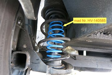

Heute erste Fahrt mit schwerer Beladung auf den neuen zusätzlichen Federn.
Der Wagen hängt zwar immer noch tief, aber etwas weniger und er schwankt in Kurven nicht mehr, wie ein besoffener Matrose. Auch mit Fahrer alleine ist das Fahrverhalten etwas straffer, ohne polterig zu wirken. Der Aufwand hat sich wirklich gelohnt!
