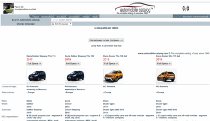

https://www.automobile-catalog.com/auta_cmp2.php
Hier z.B. auch die wichtigen Elastizitätswerte für den Tce 115:
Overtaking factors with gear reduction or kick-down:

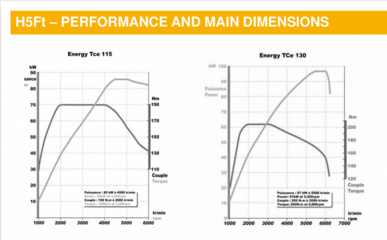

Warum? Von den Daten des Links her ist der TCe 130 dem TCe 115 bei fast allen Drehzahlen sowohl bei Drehmoment, als auch bei der Leistung überlegen. Nur bei 1000 min-1 ist das Drehmoment beim TCe130 etwa 10 Nm niedriger. Das Drehmomentplateau ist zwar beim TCe130 auch nicht ganz so ausgeprägt, aber immer auf höherem Niveau und selbst bei 4000 min-1 hat der TCe 130, obwohl er da bereits abfällt noch das gleiche Drehmoment von 190 Nm. Der Abfall des Drehmoments ist auch flacher. Die Leistungsabgabe ist über den gesamten Drehzahlbereich höher. Mit gleichem Getriebe und bei gleichem Fahrzeuggewicht, ist der TCe130 von der Papierform her überlegen. Im oben von Dir verlinkten Katalog gibt es ja auch noch keine Beschleunigungsdaten zum TCe130. Ich gehe aber davon aus, dass auch ein neues Getriebe mit anderen Übersetzungen eingesetzt wird und für ein Dragrace ist doch der Dokker in seiner serienmäßigen Ausführung doch nicht wirklich geeignet;)
der vergleich ist übrigens für die tonne,
da es sich bei beiden motoren um den 1.2l TCe handelt.
Hast recht! Ist beides der 1.2 H5Ft, nur in unterschiedlichen Leistungsstufen.
Sorry ... Mein Fehler. Der neue 130er ist 1,3 Liter. Dann bin ich mal auf dessen Daten gespannt.

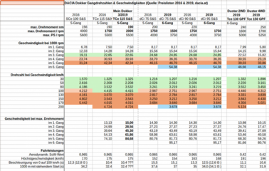

Habe mal Daten aus den Preislisten Österreich 2016 & 2019 extrahiert:

Hm, macht ja Sinn die Dokker Werte mit dem des Dusters zu vergleichen...
Hatte ich auch überlegt, die Preisliste enthät allerdings keinen Tce130 für den Dokker. Deshalb erscheint der Duster auch nur ganz rechts. Interessant sind die Gangabstufungen beim Duster trotzdem.
Ergänzt: 7:12 Uhr, 26.8.19: Hatte übrigens vor dem Kauf einen Duster mit Tce130 probegefahren - auf gleicher Strecke beim AH - und der "fühlte" sich (was die Schalt-Übergänge anging) nicht so gut, wie der Dokker an. Was auch Grund war, den Dokker zu kaufen.
