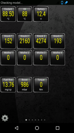

Die Öltemperatur wird nicht gemessen, sondern berechnet, und kann über OBD ausgelesen werden. Zumindest war es bis jetzt bei allen in Dacias verbauten Motoren so, ich gehe davon aus, dass es auch bei dem aktuellen dCi so ist.
Ich kenne den Algorithmus nicht, aber ich nehme an, aus solchen wie Kühlmitteltemperatur, Drehzahl, Last...
Naja, das Kühlwasser wird aber wesentlich schneller warm, als das Motorenöl.
Ich wüsste nicht, wie man das berechnen könnte, daher meine Frage.
Dann nennen wir es Schätzung statt Berechnung. Auf jeden Fall gibt es einen Wert den man aus dem Motorsteuergerät auslesen kann, obwohl kein Öltemperatursensor verbaut ist.

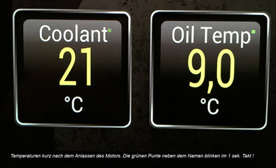

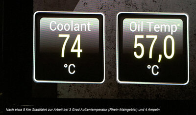

Diese beiden Temperaturen gleichen sich in kurzer Zeit an wobei das Kühlwasser auch wieder schneller durch den vorhandenen Kühler abkühlt. Einen echten Mehrwert hat so ein Öltemperaturmesser nicht wirklich und wird wie der Kühlwassertemperaturmesser eingespart. Übrigens nicht nur bei Dacia. Man geht wohl von der besseren elektronischen Regelung aus. Wer's trotzdem wissen will. Autotool x50 oder eben über Torque und altem Handy anzeigen lassen.
Nach 5 Km Stadtfahrt (Wiesbaden) sinds zwar immer noch fast 20 ° unterschied aber bei längerer Fahrt sind es meistens nur 5 bis 10°. Bei Staufahrt im ersten Gang hatte ich aber auch schon mal über 90° Öltemperatur.
