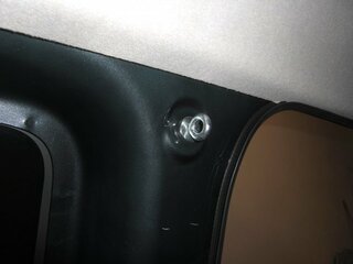

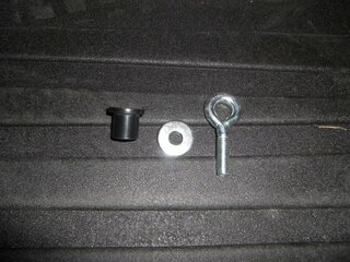

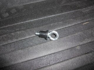

Ich habe nun auch Ösen in den Löchern befestigt, jedoch ein bisschen anders als mit den bisher bekannten "Gewindeplatte einkleben" und "Spreizdübel" Lösung, die hier im Forum vertreten sind.
Ich habe dafür sogenannte Neopren- bzw. EPDM-Blindnietmuttern (für M8 Gewinde) verwendet. Ganz banal gesagt funktionieren diese "Gummi Muttern" ähnlich wie ein Dübel. Ein Gewindeeinsatz sorgt beim anziehen dafür, das sich die Mutter verdickt.
Ein Vorteil ist, die Mutter funktioniert sowohl bei dicken Werkstoffen (Sackloch) wie auch bei dünnen Blechen und kann ganz einfach von der Bedienseite eingesetzt, festgezogen und natürlich auch wieder entfernt werden.
Der zweite Vorteil ist, da die Mutter elastisch ist gibt es keinerlei Beschädigungen am Blech und das Gewinde ist entkoppelt (was je nach Teil das angeschraubt wird, von Vorteil sein kann -> z.B. Campingausbau)

M8 EPDM-Blindnietmutter + Unterlagscheibe M8 + Ösenschraube M8
(statt Ösenschraube und Unterlagscheibe könnte auch eine Ringschraube verwendet werden)
Diese werden zusammengesetzt, in die vorhandenen Löcher gesteckt und angezogen
Und fertig ist der Zurrpunkt (funktioniert Problemlos bei B-, C und D-Säule)
