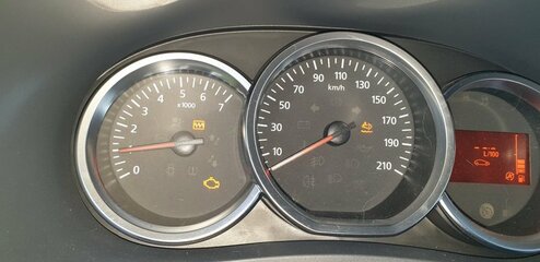

Heute ging dann eine Kontrollleuchte an die ich nicht kenne und sie auch nicht im Handbuch finde.
Ich fuhr langsam Heim und dann ging noch mehr Leuchten an.
Motorkontrollleuchte und Werstattleuchte.
Kennt Jemand das andere Symbol und kann mir sagen was das ist?
Im Netz konnte ich auch nichts finden...außer euch hier. 20191110_102957.jpg

Die Lampe die Du nicht zuordnen kannst und angeblich nichts in der BA findest, ist die Kontrolleuchte für Adblue. Ist der Behälter voll?
Eigentlich sollte er da noch im Bordcomputer anzeigen, wieviele Kilometer bis zur Sperrung noch möglich sind.
Dass dazu dann die Motorleuchten kommen, könnte normal sein.
Das es die Adblue Anzeige ist,habe ich gestern hier im Forum noch nach lesen können.
In meinem Handbuch wird kein Adblue mit einem Wort erwähnt.
Nicht in der Beschreibung vom Tank noch sonstiges.
Ich habe 10 Liter aufgefüllt.
Habe das Auto 5 min Ruhen lassen.
Die Reset Funktion versucht durchzuführen wie beschrieben....nichts.
Alle Warnleuchten blieben an.Auch die Motorkontrolleuchte.
