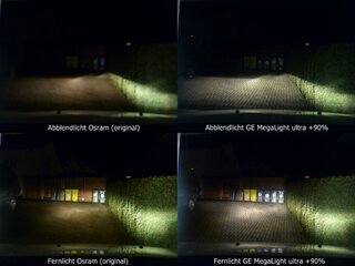

ich hab die megalight erst vor kurzem gegen die originalen osram getauscht, nicht weil die defekt waren, sondern aus neugier.
deshalb auch mein vorher/nacher-foto.
für die GE hab ich mich entschieden, weil sie im test gut abgeschnitten hatten und auch recht preiswert waren.

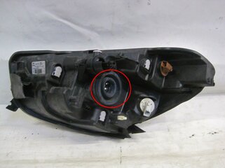

Gummikappe ringsherum abziehen und zurückstülpen
Stecker abziehen (geht manchmal etwas streng)
Feder, die die Lampenfassung festhält, ausklipsen, ggf. vorher mit einem Taschenspiegel ansehen, wo sie eingehängt ist.
Lampe entfernen.
Einbau umgekehrt.
