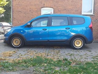

Nur habe ich beim Lodgy auf Grund der Form ein wenig Angst, dass der Wagen dann einen "Hängearsch" bekommt...
Warum sollte der eine Hängearsch bekommen?
Wenn Du beide Achsen machst geht er doch gleichmäßig tiefer.
Mein Logan ist schön gleichmäßig tiefer geworden.
Ich habe die Federn von Eibach drin VA 25mm HA 10mm. Damit haben die Räder einen gleichmäßigen Abstand zur Karosserie. Wollte auch erst H+R nehmen, hatte aber die gleichen bedenken mit dem "Hängearsch".
Das Fahrverhalten hat sich um welten verbessert.
Gerade extra nochmal gemessen, Abstand Reifen-Karosserie 25mm vorne und hinten. (Ist ein 7-Sitzer)
