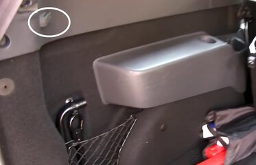

Bei unserem Lodgy (7-Sitzer), den wir nun seit August letzten Jahres mit äußerst glücklichem Grinsen ^_^ bewegen, ist leider folgendes passiert:
auf der rechten Seite hat sich der Bügel bzw. die Gurthalterung für die dritte Sitzreihe verabschiedet.
Der Bügel ist gebrochen...
Wo bekomme ich einen Ersatz?
Nur beim Fachhändler bzw. Autohaus?
Kann ich das Ding selbst einbauen?
Ich möchte nämlich ungern wegen so einer Kleinigkeit das Autohaus belästigen und dann für so ein Plastikdrum inklusive Einbau hunderte Euros zahlen... :angry:
Hat hiermit schon jemand Erfahrungen gemacht?
Danke schon mal vorab für die Rückmeldungen!!!

damit wir uns hier auch richtig verstehen, ich moniere hier den Gurthalter, der den Gurt im Nicht-Verwendungs-Zustand an seinem Platz hält.
Ist nur so ein kleiner Kunststoff-Bogen...
Die Funktion des Gurtes und dessen Sicherheit ist davon nicht beeinflusst...
Denke auch,da muß dann wohl die komplette Seitenverkleidung ersetzt werden.:angry:
Dürfte die Klammer sein wo man den Gurt einhängen kann bevor man die Bank umklappt,damit dieser eben nirgends eingeklemmt und beschädigt werden kann.;)
Ja, mittlerweile scheint begriffen worden zu sein, welches Teil es ist... Der kleine Plastikbogen... vom Foto von John-Doe1111.
Ich habe dort schon mal "getastet" und gefühlt, dass hinten dran zwei "Plastiknippe" sind, somit dürfte das Teil doch relativ leicht auszubauen bzw. zu ersetzen sein.
Kann es mir fast nicht vorstellen, dass hier die ganze Seitenverkleidung ausgetauscht werden muss.
Zur Not mach ich dann da eine Halterung mit eine Klettverschlussband hin... Auch wenn´s vielleicht doof ausschaut, aber dann ist die Funktion gewährleistet...

das Teil ist mit einer Schraube von hinten fixiert, eingesteckt und nicht einzeln erhältlich.
Bild gibts auf Wunsch wenn du mich anschreibst.
Die Dinger sind aufm Schrott, sofern ein Dacia zu finden ist, günstigst zu finden.

Zwischenzeitlich wurde das Teil im Zuge der Garantie kostenlos repariert!!!
Die Mechaniker mussten wirklich die halbe Innenseite ausbauen und ersetzen.
Scheinbar ist das aber ein häufigeres Problem. Die Gurthalter werden sehr häufig nachgefragt und scheinen eine "Fehlkonstruktion" zu sein.
Dennoch alles gut!
