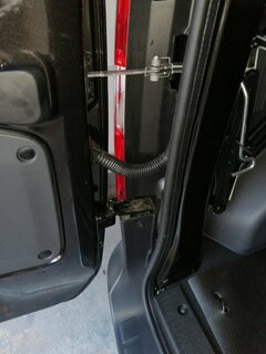

habe nach dem Einbau einer RFK durch eine Daica Fachwerkstatt das Problem das die
Gummi-Kabeldurchführung an der Hecktür sich manchmal nach aussen drückt.
Deshal meine Frage:
Wie ist das bei euren Dokkern? Ist der Schlauch-Biegung nach oben oder ist diese standard mäßig nach unten.
Bei mir ist sie jetzt nach oben (siehe Bild)
Danke
Hell

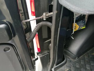

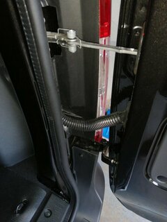

Stimmt. Bisher hat meiner Suche ergeben 100% nach unten, wie hier:
Danke Texas
Geht bei meinem auch nach unten.

Ich habe es nun auch nach unten gemacht, die Kabel liegen schönen und werden weniger geknickt.
Die Belastung dürfte nach oben oder nach unten gleich sein.
Da liegst etwas falsch. Wenn der Schlauch nach Oben ausgerichtet ist, geht der Schlauch nach dem schließen der Türen noch weiter nach oben und drückt gegen den Türhalter (Türspanner) . Daher drückt sich der Flexi Schlauch dann auch manchmal nach außen. (so wie es bei hell21 der Fall war)
