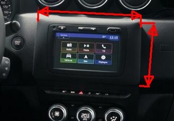

Könnte mir bitte ein Duster II Besitzer die Größe der Abdeckung rund um das Media Nav Messen.
Vielen Dank.

Grob gemessen:
Oberer Rand: 25.5 cm
Unterer Rand: 26.5 cm
Höhe: 16.5 cm
Das Teil ist also nicht rechteckig sondern trapezförmig - oben also etwas schmaler, unten dafür einen Zentimeter breiter.
Perfekt, danke. Bin gerade am Androidradio dran und da hilft das für die Bildschirmgröße weiter.
Kann man die Blende einfach ausklicken? dann könnte fleich der komplette Bereich ein Monitor werden.
Die Blende lässt sich ganz einfach aushebeln - allerdings wird das mit dem größeren Bildschirm schwer. Bedenke dass die Schrauben für die Radio/MediaNav-Befestigung direkt neben dem Gerät (unter der Abdeckung) sitzen. Mehr wie 8" wird da denke ich mal nicht reinpassen. Ansonsten müsstest du eine Möglichkeit haben, die Schrauben "hinter" dem Monitor irgendwie zu befestigen (bin auch grad auf der Suche nach einer alternative).
