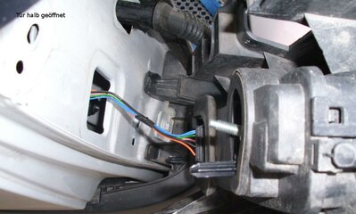

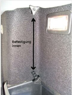

Mach die Hecktür auf.
An der Innenseite siehst du eine schwarze Kunststoffrändelmutter, die musst du lösen.
Die andere Mutter befindet sich an der Untergrenze der Kunststoffverkleidung. Die erfühlst du ganz leicht.

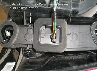

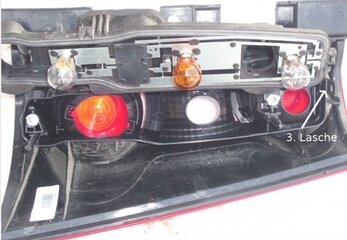

Wenn beide gelöst sind, kannst du die gesamte Heckleuchte von außen rausnehmen, Kabel am, Lampenträger raus, wechseln und umgekehrt wieder zusammen bauen. Dauert 2 Minuten.
