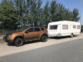

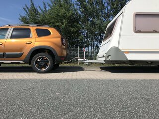

Hier mal ein Zugfahrzeug mit "WOWEFFEKT" ;)
Mit Bilstein B8 MKII Offroad, fühlt sich an wie Tiefergelegt,
gleicht alles aus und geht null in die Knie mit voller Stützlast :)

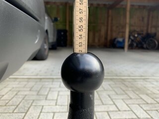

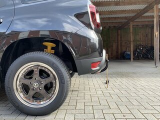

Könntest du einmal deine Kugelkopf Höhe messen Oberkante? (ambesten auch einmal eine ca Angabe wie viel die Ahk einfedert bei ca 75kg Stützlast.

Sorry, konnte erst jetzt nachmessen.
52cm Oberkante bzw. 49,5 cm bis Kugelkopfmitte ;)
Erfahrungsgemäß geht es nicht viel runter bei 75 Kg Stützlast (ca. 2 - 4cm)
Bei voller Zuladung und 75kg Stützlast (ca. 4 - 6cm)
Verbaut ist die Original Dacia AHK Abnehmbar Westfalia Siarr
Macht mich aber etwas stutzig weil max. 350 mm bis 420 mm gelten jedoch bei voller Zuladung!
Steht sie zu hoch kann der Hänger das Heck hochhebeln beim Bremsen :(
