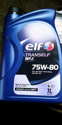

  • Tranself NFJ 75W-80.pdf
Ich vermute mal stark Tranself NFP 75W-80.

Was da werkseitig drin ist, weiß ich natürlich auch nicht. Aber jetzt weiß ich, dass Tranself NFJ 75W-80 drin ist und dass sich durch den Wechsel was verändert/verbessert hat.

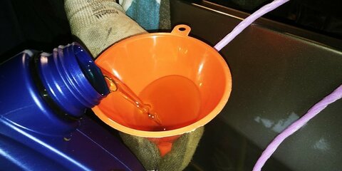

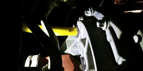

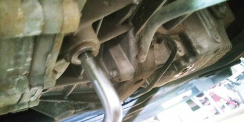

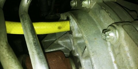

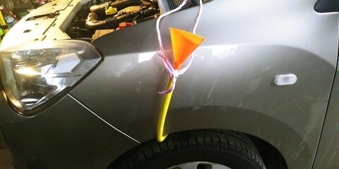

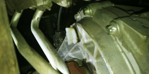

Just done !
Heute wechselte ich Motoröl +Filter und Getriebeöl
dazu sogar Bilder , die der Admin evtl verschieben oder in andere Threads einbringen kann.
Vorher sei zu sagen das bei den Füllmengen irgendetwas nicht stimmen kann bei den Werksangaben , ich spreche vom 107 PS 6 Gang. Laut Beschreibung sind Motoröl ca. 4,6 Liter angegeben . ich hab am Peilstab jetzt noch 2 mm bis Maximum bei 5 Litern .
Das Getriebe fasste 1,6 l bis am Einlass Öl rauslief (was hab ich fasch gemacht )vorgesehen angeblich 2,4l. Die Neigung nach hinten von ca 12% kann es nicht gewesen sein , dafür sitzt die Ablassschraube hinten genug und ich achtete darauf ob da irgendwie ein "Sack"nicht abläuft , mit kurzer Probefahrt - ob - wenn - evtl - es blieb voll
Vorher zu testen ob die Einfüllschraube raus geht -> gemacht
Ablassschraube 8 mm vierkant ohne Probleme zu lösen.
Ein halb Zoll Schlauch ca 75 cm Lang mit Trichter versehen , und das andere Ende ins Einfüllloch. Linkes Vorderrad abmontieren würde es etwas erleichtern. Wenn Öl aus dem Einfüll tropft Getriebe voll .
Wem die Qualität der Bilder nicht gut genug ist , möge mir bitte ein aktuelles Top-Handy zukommen lassen ;-)
Ich behaupte es lässt sich jetzt leichter schalten , habe die letzten 5 Tage akribisch Schaltvorgänge für mich abgespeichert .

Da es in meinem Getriebeölbeitrag wohl irgendwie unterging:
Ich konnte nur 1,6 l Getriebeöl nachfüllen - da tropfte es dann aus dem Einlaß. Auch nach kurzer Probefahrt ging nichts mehr rein.
Angeblich sollen 2,4 l reingehen laut Suchergebnis
6gang 107 PS Lodgy 2014 .
Es schnarrt nix - Gänge lassen sich super schalten
Die abgelassen Menge hab ich nicht nachgemessen und der Sammelbehälter ist schon bei der Schadstoffsammlung...
Ich werde regelmäßig in den nächsten Tage sehen ob doch noch was passt.
Bräuchte da mal Rat vom Experten oder .
Die Werkstatt hätte mich ohne mein Beisein bestimmt nicht informiert bezüglich der Menge
Das Öl wechselte ich selbst.
Danke für Kompetente Antworten
Stand das Auto auch grade beim Ölwechsel?
  • #14
Nein vorne 30cm auf Rampe . Ablassschraube ist hinten und auf "Kühle hab ich geachtet. Schnittbilder von 6Gang gegoogelt ..
Werde aber zu aller Sicherheit noch die Grube eines Bekannten aufsuchen.. sollte es mit 2liter stimmen bin ich etwas beruhigt was die Differenz angeht
Edit
Motoröl sind 5 Liter drin und Peilstab noch 2 mm bis max. Angeblich 4,6...
Liegt es daran daß ich nen Polenimport hab..
  • #15
Edit
Sooooo.
Ich hab mich dann Mal wieder unter den Dicken gelegt und Fahrzeug absolut gerade ausgerichtet daß ich nicht die Wasserwaage angelegt hab war alles.
Ich konnte die zwei Liter vollmachen. erstaunlich daß es so viel ausmacht wenn man auf der Wartungsrampe steht also die Räder vorn ca 50 cm höher als hinten. Gut ich kann jetzt wieder besser schlafen , nur die 2,4 l zu 2,0 l Füllmenge werfen noch Fragen auf...
