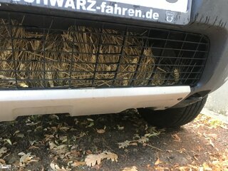

Neulich musste ich auf einem mit Getreide zugewachsen Feldweg fahren. Dabei hat das Plastikgitter unten am Stoßfänger fleißig Ähren gesammelt. Kann mir jemand sagen, wie ich das Teil zerstörungsfrei ohne großen Aufwand ab bekomme? Sonst müsste ich alles mühsam herauspuhlen, was Tage dauern würde

ohne die Stoßstange jetzt genau zu kennen. Blas es mit einem Kompressor einfach raus.

Danke für den Tipp - fürchte aber, das wird nicht klappen: von hinten kommt man nicht ran und von vorne würde der Druck seitlich/nach hinten entweichen…

Sicher, dass der Feldweg nicht doch eine Fahrgasse war?
Da sich aber nun Ähren und Stroh hinter dem Kunststoffgitter befinden, das Gitter ist von hinten in den Stoßfänger eingeklipst. Um nur das Gitter sicher und zerstörungsfrei zu entfernen muss der Stoßfänger ab. D.h. bau den Stoßfänger ab und entferne das Getreide. Ist das Einfachste.

War eine Fahrgasse - wollte nur keine sinnlosen Diskussionen darüber warum ich da fahre (Jagd)…
Ist der Stoßfänger schwierig zu entfernen? Das Zeug muss raus, weil es den Kühler dahinter verdeckt.

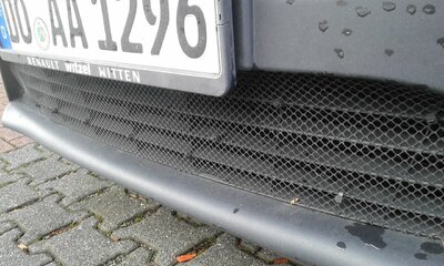

Hi Ich hab mir Dachrinnenschutz auf rolle aus dem baumarkt gekauft und mit Kabelbinder befestigt damit keine Steine in den Klimakühler kommen .Anhang anzeigen 109240

Ganz herzlichen Dank an Sie - das ist eine wirklich tolle Hilfe in Rekordgeschwindigkeit!
Am WE kommt das Ding runter, Getreide raus, Dachrinnengitter dran und fertig ist die Laube…

Dank der guten Tipps konnte ich den Stoßfänger ohne große Mühe entfernen. Ganz wichtig ist der vorsichtige Einsatz mit Plastikspatel beim Lösen der Kunststoffklipse rechts und links am Kotflügel. Das Ausklipsen des Kunststoffgitters habe ich mir gespart (m. E. kaum zu schaffen, ohne etwas zu beschädigen) war aber auch nicht nötig. Im ausgebauten Zustand kann man das Dachrinnengitter (hatte ich noch unbenutzt im Keller) mittels Kabelbinder auch so gut befestigen. Einbau dann Kinderspiel.
