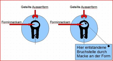

Wenn ein solcher Schaden (den ich allerdings noch nicht gesehen habe, weil keine Bilder im Beitrag von Zimbo dabei sind) öfters auftritt, ist möglicherweise die Form in der Formspritzmaschine beschädigt. Normalerweise sollte ein Gummidichtprofil KEINE Naht haben weil die einzelnen Teile der Spritzform NAHTLOS aneinander passen MÜSSEN. Es darf allerhöchstens ein KLEINER Grat bei der Fertigung entstehen.
Werde versuchen, eine Zeichnung zu ertellen, an der das ersichtlich ist.
Sorry, muss nochmal hier rein, Grobe Skizze ist erstellt, aus der man einigermassen erkennt, wie so ein Dichtungsschaden entstehen KANNSpritzform Schema.JPG
An der RECHTEN Form ist durch Verschleiss eine minimale Macke an der Formtrennfläche oben entstanden. Die eingepresste Gummimenge bleibt aber gleich, somit wird die Dichtung an dieser Stelle ebenfalls nach oben gepresst, der Bruch an diesem Grat ist dann vorprogrammiert, vor allem wenn da auch noch immer der meiste Druck draufkommt.
