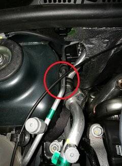

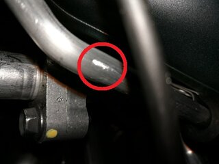

Ich habe mir unterdessen den Motorraum nochmal angesehen und etwas entdeckt. Die Leitung für das einstellen der Scheinwerfer (Seilzug) hat wohl gegen eine der Klima Leitungen geschlagen, man sieht es an den Abrieb Spuren. Da diese ins Wagen Innere führt könnte ich mir vorstellen dass das Geräusch daher stammt.
Auf den Fotos bereits fixiert, vorher hatte sie etwa 5mm Abstand (das würde das Schlagen erklären) zu der Klimaleitung und man sieht deutliche Abrieb-spuren. Getestet wird in den nächsten Tagen :)
