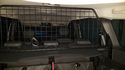

Nein, nicht die Gepäckraumabdeckung, die hab ich auch, sondern die Abtrennung. Das Gitter hinter der 2. Sitzreihe bis zum Dach.
Teilenummer 8201297967

Preis inkl. Montage: CHF 265. Sorgt für eine vollständige Trennung zwischen Gepäckraum und Fahrgastraum des Fahrzeugs.
Edelstahl. Kompatibel mit Panoramadach und Windowbags.
Wohl doch nicht 7-Sitzer kompatilbel...

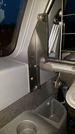

hab mir auch das Trenngitter beim Lodgy 7Sitzer einbauen lassen (hab das Teil und paar andere Sachen für die nicht eingebauten hinteren Fensterheber bekommen). Effektiv kann man es durch lösen von 4 Schrauben herausnehmen und dann den 7 Sitzer voll benutzen. Ich muss die Tage das mal probieren ob die restlichen Halterungen irgendwie stören beim Ein/Aussteigen im "7 Sitze Modus".

Wird da in die Verkleidung gebohrt????
Ja da wird in die Verkleidung gebohrt... Sind drei kleine Löcher aber stört mich nicht. Viel anders wird's wohl auch nicht gehen?

Ich bin gerade daran an der Masterline Lösung zu bestellen, ist aber eben teuer aber ohne bohren und ruckzuck ab montiert, wichtig beim 7-Sitzer.. Das orginale Gitter kann man schon relativ günstig kaufen, aber man muß bohren und hat die Winkel wenn man sich auf Platz 6 oder 7 setzten will.
ich werde, wenn es besseres Wetter gibt, diese originalen Schrauben mit einer Art Gummidübel durch jeweils drei M5 Nietmutter ersetzen und das ganze mit Rändelschrauben befestigen. Hat den Vorteil, daß die Winkel auch abgeschraubt werden bei Nichtbenutzung und beim Ein/Aussteigen nicht stören. Die Nietmutter sehen jetzt auch nicht so sche... aus und die 6 Löcher stören mich nicht wirklich.

Na ja - stören würden mich die Löcher auch nicht, aber ich kann mir irgendwie nicht vorstellen, daß die "Gepäckraumabtrennung" irgendeinen (außer optischen) Sinn haben kann, wenn die links und rechts mit je drei Schräubeleinchens in der Plastikverkleidung befestigt ist. Einmal scharf bremsen, und dann kommt die Gepäckraumabtrennung nach vorne gesegelt ;-(
Wer hat die denn verbaut? Hält die noch irgendwo anders kraftschlüssig?
LG Stefan
dieses Trenngitter ist original von Dacia und ist auch von der Werkstatt eingebaut wurden. Na ja so richtig toll ist die Verbindung jetzt nicht wirklich mit den drei kleinen Schrauben und es gibt auch keinen anderen Punkt wo dieses Gitter befestigt ist. Wie schon geschrieben, werde ich das nochmal anders befestigen und dann hält das auch! Leider gibt es sonst nichts anderes als dieses Gitter und ich mag es einfach nicht ohne eine gewisse Trennung vom Gepäckraum herum zu fahren. Mir hätte ja auch ein Netz gereicht, aber das gibt's nicht oder eventuell nur für den 7 Sitzer nicht und der dünne Lappen ala Gepäckrollo ist eher ein Sichtschutz.
