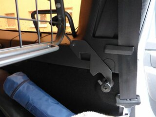

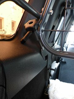

Ich hatte mal Bilder aus der Montageanleitung von Travall hier eingestellt. Sie sind vom Admin entfernt worden.
Werde morgen mal einige Fotos machen.
Perfekt!
Falls sich noch jemand finden sollte, der Kleinmetall Masterline nutzt und hier mal 2 - 3 Detailfotos einstellen kann...?
