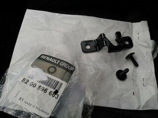

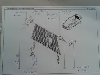

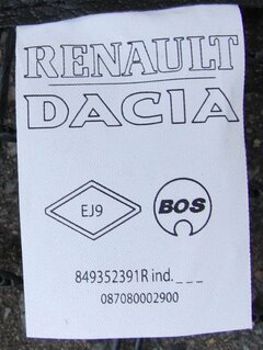

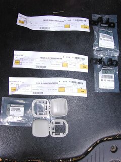

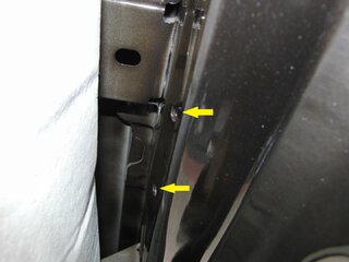

Wenn man den Dachhimmel etwas beiseite zieht erkennt man die zwei Gewinde auf beiden Seiten.
Ich habe mir dann die Halter für das Netz besorgt (etwas über 35 € glaube ich waren das) Die Löcher in den Dachhimmel habe ich dann so pie mal Daumen gesetzt.
Rein theoretisch könnte man in den Gewinde auch Augenschrauben setzen um daran ein Netz zu spannen. Oder ein Gitter auf zu hängen.
Aber ich fand die Hersteller Variante die hübschere

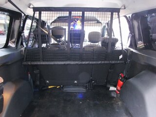

Wir haben ein Gepäckgitter (und ein Kofferraumtrenngitter) auf Mass von hundeschutzgitter.de.
Das Gitter ist an den Stäben der Kopfstützen und an Einpressnieten in vorhandenen Löchern im Querträger des Daches befestigt, das Trenngitter am Gepäckgitter und an Dach udn Boden in vorhandenen Gewinden bzw. Pressmuttern in vorhandenen Löchern verschraubt.
Das ist stabil, aber etwas unflexibler, als das Travall Gitter, wenn man das Gitter mal rausnehmen will oder die Bank klappen will.
Wenn Du nur selten umbaust, ist es aber eine gute Lösung, wenn auch teuer.
Ohne hund hätte ich das Travall Gitter geordert, das ist solide verarbeitet und befestigt, soweit ich weiß.
Das Originalgitter ist wohl an sich ok, aber schlecht befestigt, also eher nix.
Das Originale Trennnetz ist für normales Gepäck sicher ok, scharfkantige Gegenstände sollte es indes nicht aufhalten müssen.
Es ist aber flexibel, da auch vorn bei geklappten Sitzen einsetzbar und schön zu verstauen - Wenn man es nur selten braucht, sicher eine gute Sache. Die Befestigung ist stabil.

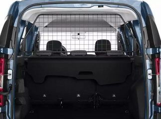

Das Gitter von Travall ist dem originalen ähnlich, jedoch deutlich stabiler.
Es wird an der oberen Gurtbefestigung angebracht, nicht an den Kunststoffteilen.
