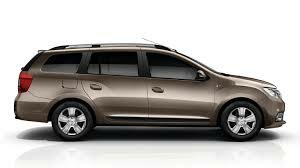

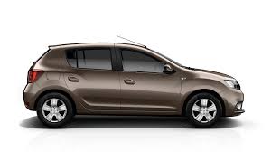

Sandero und Logan sind doch baugleich? Wie kommt es zu den Unterschieden? Kann ja höchstens daran liegen das die Logans öfter als Arbeitsfahrzeuge hergenommen werden und dann auch weniger Pflege erhalten.
images
Baugleich ? Ich brauch ne neue Brille, die alte ist nicht mehr scharf (die Brille
SANDERO und LOGAN übereinandergelegt
Länger ist er halt der logan. aber das ist ja kein grund das er technisch so viel schwächer sein soll als der sandero.
Man kann´s ja auch auf die Spitze treiben. Der erste Logan und der viel später erschienenden Sandero haben noch weniger Ähnlichkeit. Beim neuen ist die Bodengruppe gleich, wie auch beim Polo und Skoda Fabia und anderen Baukastenfahrzeugen. Ist halt Ökomonie oä. :think:
