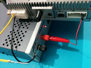

Ich denke nicht, dass es mit Zündung alleine geht, da diese nicht unbedingt genug Strom liefert, z. B. wenn die Leitung an der UCH angeklemmt ist, sie ist dann nur ein Ein/Ausschaltsignal, nicht für die eingentliche Stromversorgung. Ich müsste es aber testen.
So, ich habe es getestet, und es geht ohne Dauerplus tatsächlich nichts. Nur Masse + Zündungsplus angeklemmt, es passiert nichts, Ein/Ausschalttaste ohne Funktion:
Mit Dauerplus ohne Zündungsplus kann man das Gerät mit der Ein/Ausschalttaste ein/ausschalten:
