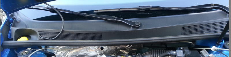

Im Luftkanal zum Lüfter und um den Lüfter selbst waren lauter Blätter. Sie sind anscheinend naß angesaugt worden und haben sich richtig an den Lüfter geklebt.
Im Zuge der Reinigungsaktion wurde vor der original Ansaugöffnung ein Plasikgitter mit 5mm Maschenweite befestigt.
Bei Stufe 3 hört und spürt man nur noch den Luftzug. Auf Stufe 4 ist noch ein ganz leichtes Brummen zu hören, aber nur, wenn der Motor aus ist und kein Radio läuft.

Das Geräusch ist auch überwiegend dumpf und nicht hell, wie bei einem "Blatt", das wegen des Gitters vor der Ansaugöffnung sowieso nur als Samen angesaugt hätte werden können.
Ich weiß ja nicht ob es unterschiedliche Modelle gibt, aber bei mir war die Lochgröße groß genug für den Daumen. Da möchte ich nicht von einen Gitter sprechen.
Also mal ehrlich,
links und rechts neben der "Gitterabdeckung", da weiß ich wirklich nicht wie da ein Blatt einen Weg finden soll.
um den Waschbehälter vielleicht ja, aber unter der Gitterabdeckung ist ein gewaltiges Lcoh für die Entwässerung.
Blätter in der Größe, die da neben dem Einfüllverschluß liegen sollten vielfach nach unten wegplumpsen.
Zudem, das Geräusch, zumindest bei mir, ist ein dumpfes Wummern, so wie bei einer Unwucht und nicht ein hohes "Klickern", wie bei einem Blatt.
Blattteile finde ich nur ganz wenige und ganz kleine vor meinem Innenraumfilter, was wohl aber nicht zuletzt daran liegen mag, daß ich nachts für gewöhnlich Garagenparker bin und tagsüber der Wald weit weg ist.
