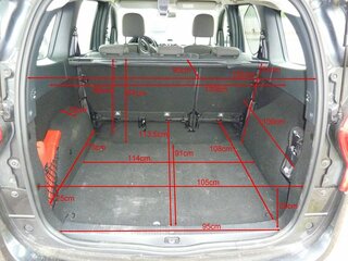

...wie groß ist denn der unterschied in der INNENhöhe zwischen lodgy und dokker ?
Im Durchschnitt 20 cm.
In den Dacia eigenen Maßangeben gibt es nur die Höhe der Kofferraumöffnung (Dokker=1094 mm, Lodgy=894 mm), und nicht die (senkrechte) Innenhöhe über Ladeboden wo es an einigen Stellen Unterschiede gibt und es durch die abfallende Dachlinie des Lodgy weiter vorn nicht ganz 20 cm weniger sein werden.
Der Dokker wurde da schon genau vermessen:
Beim Lodgy fehlt hier die senkrechte Innenhöhe noch:

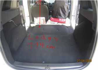

Allerdings soll das fahrzeug ja auf jeden fall zum minicamper ausgebaut werden,
Die größte Innenraumhöhe im Kofferaum hat der Lodgy direkt hinter den vorderen Sitzen.
Dort hatte mein Lasermessgerät mir 114 cm angezeigt.
Mit 2 cm Boden (OSB+Laminat) bleiben mir da im Bereich meiner Sitzbank noch 112 cm bis zur Decke.
(Sitzhöhe ist 24cm + Polster)
Durch das beim Lodgy nach hinten abfallende Dach könnte das mit den ca 20 cm Höhenunterschied (Dokker vs Lodgy) im Heckbereich hinkommen.
Ich hatte den genauen Höhenuterschied im Heckbereich vor Jahren auch mal ausgemessen (Mein Lodgy + Dokker im Händlerverkaufsraum), der Zettel mit den Maßen ist mir allerdings abhanden gekommen.
