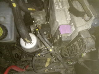

meine LPG-Dokker MPI Euro5 hat vor kurzem die 100000km Schallmauer durchbrochen. Allgemein wird ja angeraten bei besagter Schallmauer die Injektoren (orange) zu wechseln.
Die Injektoren hab ich da liegen. Beim Dokker finde ich allerdings keinen Stecker zum Anschluss des Interface an das LPG Steuergerät. Hat der Euro5 das nicht mehr?
Wie ist weiter zu verfahren? Macht es Sinn nur die Injektoren ohne Anpassung zu wechseln?
Ich hab mal noch zwei Bilder angehängt, vielleicht bin ich ja von Bildheit geschlagen und seh den Stecker vor lauter Kabeln nicht.

Einfach nur die Injektoren tauschen. Die Motorsteuerung übernimmt den Rest.
