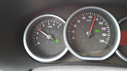

Hallo Dokkerfreunde,
als ich heute auf der Autobahn etwas schneller als 120 km/h fuhr, zeigte plötzlich die Gangwahlanzeige den Pfeil nach unten an.
War im fünften Gang, kann doch nicht angehen, fahr den Dokker nun vier Wochen und schon die ersten Probleme ?!!
Kennt jemand das Problem ?
Hast du bei 120 Sachen auf der Autobahn das Handy rausgepackt um deinen Tacho zu fotografieren ?
Bist Du da an eine stärkere Steigung gekommen?Dann kann es sein das er dich zum Runterschalten wenn er merkt das er sonst die Geschwindigkeit nicht halten kann.;)

Nein bei uns gibt es keine größeren Steigungen, sind hier auf dem platten Land:)
Das ganze ist auch bei niedriger Geschwindigkeit, in anderen Gängen angezeigt worden.

Kein Wunder, wenn chris67 einen TCe fährt und du einen dCi. Der TCe will mehr Drehzahl, wenn er Leistung bringen soll.
Übrigens: Laut OBD werden bei Pedalstellung am/vorm "Kickdown" (also am zu überwindenden Widerstand des Gaspedals) bei mir im ECO-Modus 82% der Motorleistung freigegeben, ohne ECO oder voll durchgetreten sind es 100%.
Bei 80% der Leistung kann es durchaus sinnvoll sein, herunterzuschalten und dem Turbo etwas Drehzahl zu gönnen. Tritt man im ECO-Modus voll durch, denkt das Auto "Herrchen will Leistung" und gibt den gleichen Vorschlag: Herunterschalten.
MadGyver
Die Schaltempfehlung kommt auch alle soundso Kilometer, um den Kat freizublasen. Wenn man eben nicht von alleine mehr Drehzahl abfordert. Sagt mein Techniker. Das Auto weiss also sehr wohl, was es in dem Moment am Besten gebrauchen kann.
