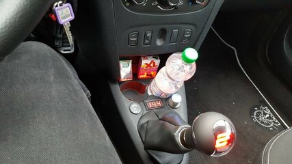

Gaslock INDYCATOR - INDY-CATOR - Schaltknauf "BLACK" mit Multicolor-Ganganzeige - 256 Farben programmierbar
Mit dem universell einsetzbaren LCD-Ganganzeige-Knauf für Schaltgetriebe setzt GASLOCK einen deutlichen Akzent für besseres Styling im Fahrzeug, mehr Sicherheit im Fahrbetrieb und eine höhere Effizienz bei den Verbrauchswerten. Der INDY-CATOR ist das ideale Zubehör für den sportlich ambitionierten Fahrer, der jederzeit die Kontrolle über sein Fahrzeug fest im Griff haben will. Er ist in unterschiedlichen Varianten lieferbar und kann daher problemlos jedem Interieur angepasst werden. Die Installation ans Bordnetz des Fahrzeugs ist ebenso kinderleicht wie die Programmierung des INDY-CATORs durch einfache Teachzuweisung. Wer einmal mit dem INDY-CATOR gefahren ist, wird danach auf dieses zusätzliche Feature in seinem Pkw nicht mehr verzichten wollen.
Der INDY-CATOR passt unabhängig von der Automarke auf alle Schaltgetriebe mit bis zu sechs Gängen (außer bei Schalthebeln mit Rückwärtsgang-Arretierung) und ist für alle nur denkbaren Schaltschemata ausgelegt.

Naja, bei den Fünfganggetrieben ala Dokker würde er passen. Haben ja keinen Zugring.
