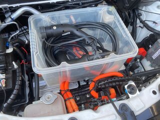

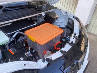

Da hat man im Keller einen Frunk liegen.
Und weis es nicht.
Woher der ist? Weis ich auch nicht.
Mehr könnte Aldi Süd gewesen sein, sagt meine Frau.
Mit drei langen Schrauben und Schauben als Stehbolzen fest.
Sogar die Farbe passt fast.

Kein Ahnung, messe ich mal später.
Kein Spring da, Frau ist unterwegs.
Ich habe keine Ahnung von Elektroautos, aber ich finde die Lösung gut :D
Die Frage die ich jedoch hätte, wie ist die Thermische Entwicklung in diesem (ich nenne es mal) "technischen Betriebsraum" ?
Kann so eine Kiste das aushalten?
Oder wird die sehr schnell schmelzen und dadurch vielleicht sogar einen Schaden anrichten ?
LBH
360 260 200
Plus 15 Deckel
Da wird nichts so warm.
Hatte schon andere Menschen vor mir getestet.
Frau hatte auch nichts bemerkt.
Fährt wie ohne.

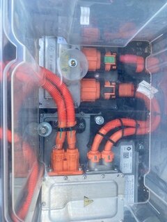

Supi, kannst Du mal ein Foto von der Befestigung einstellen?
Habe ich schon
Schrauben sind 6x50 und 6x10
Dann dann noch Scheiben und Muttern.
Gekontert.
Man kann auch Kunststoffhülsen verbauen,
wenn man welche hat.
Ja die Kiste liegt auch leicht auf.
Wird aber nicht warm.
Kommt bei mir nichts schweres rein.
Nur das Ladekabel.

Na, jedenfalls hatte ich beim Laden dort vor Ort, also bei der Abholung natürlich auch mal unter die Motorhaube geschaut und bemerkte sofort die Hitze, die dort herauskam. Mit der flachen Hand lokalisierte ich dann genau die Stelle, wo jetzt bei Sandero Pate die Box drauf sitzt. Ich habe die Hand auch nicht auf die heißen Geräte gelegt, da mein Handthermometer bereits kurz vor Auflegen der Hand signalisierte : Zieh mich zurück, dass wird zu heiß werden.
Also ich persönlich ersehe diese Konstruktion als absolut cool, aber dennoch äußerst kritisch. Selbst wenn die Box nicht zerfliesst, würde ich behaupten, dass die Hitze durch die Box derart gestaut wird, dass vielleicht das Ladegerät, denn das müsste ja dort verbaut sein, kaputt gehen könnten.

Schreibfehler? Die zweite Schraube ist doch bestimmt 6x100 gemeint, oder?
  • #14
Stimmt 6x100
Nicht 6x10
Aber abgesägt.
Ist ja alles gebastelt.
