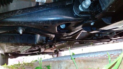

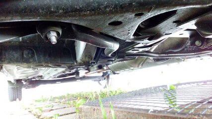

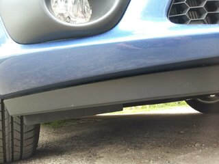

Stehe gerade unter meinem Logan zwecks Unterbodenschutz und muss feststellen, dass die Frontlippe fehlt.
Ich gehe davon aus, dass auch der Logan eine Frontlippe haben sollte, zumindest sehe ich die Aufnahmelöcher dafür.
Wie sieht es bei euch aus, ist die Lippe vorhanden?

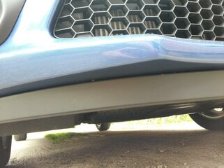

ja deine fehlt?

Danke für die schnelle Antwort. Muss ich wohl mal die Garantie in Anspruch nehmen. :angry:
Schade eigentlich, das sind die Kleinigkeiten, die einem den Spaß verderben.
ja voll der pfusch,oder kann es sein das du dir die Lippe abgefahren hast?:angry:
wie will man die komplette lippe abfahren, ohne dass:
es andere schäden gibt?
nix mehr davon übrig bleibt?
ich würde sagen, das teil wurde schlichtweg vergessen.
peter252 war so freundlich und hat seine Fahrzeugdaten zum Vergleich zur Verfügung gestellt.
Zu Rolandacia's für Rumänienen gebauten MCV II gibt es einige Unterschiede in der technischen Konfiguration.
DE - Radaufhängung normaler Straßentyp (TRNOR), Staubkit 2, Unterbodenschutz 4, ohne Steinschlagschutz, Funktion zur Wartungsreduzierung 1, ohne Staubschutz, ohne Filter Abscheider Diesel
RO - Radaufhängung mit verstärkter Dämpfung Schweregrad 2 (TRSEV2), Staubkit 1, Unterbodenschutz 3, mit Antistaubschutzausrüstung, Filter Abscheider Diesel
Die Lippe wird bei dem Merkmal " Funktion zur Schadstoffverringerung Typ1 oder Typ4" verbaut, damit könnte die technische Konfiguration "Unterbodenschutz 4" zutreffend sein.

peter252 und Rolandacia schaut mal bitte nach, ob diese Teile Nummer 3+4 bei euch verbaut sind.
Die kommen beim Merkmal "Funktion zur Schadstoffverringerung Typ3 oder Typ5" zum Einsatz.
Wenn meine Theorie mit dem Unterbodenschutz zutrifft, sollten sie nur bei Rolandacia zufinden sein?
Je nach verbautem Fahrwerk und Schadstoffverringerungstyp gibt es auch unterschiedliche Varianten für den Motorschutz: Teilebild

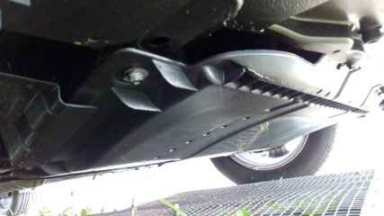

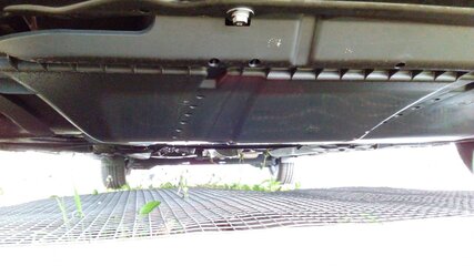

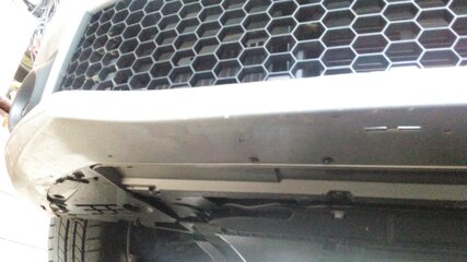

Die Teile 3 und 4 sind bei mir auch nicht verbaut. Zumindest konnte ich sie nicht finden.
Als Motorschutz habe ich wohl das Teil mit der Nummer 2.
Die Frontlippe würde ich mir natürlich trotzdem gerne nachrüsten, wenn es positiven Einfluss auf den Spritverbrauch hat.
@Texas, hast Du auch die Teilenummer für die Frontlippe? Würde mir die dann einfach bestellen. Kann ja nicht so teuer sein.
Habe noch ein paar Bilder vom Unterboden angehängt, die ich eben gemacht habe.
Du Optimist.....:D:D
Dein Marderschutz ist auch abgefallen !;)

:D Der liegt dort seitdem der Marder im Motorraum gewütet hat.
Bis jetzt ist zumindest Ruhe im Karton ... ähm ... in der Blechbüchse.
