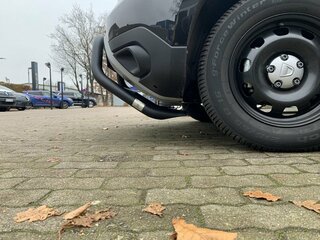

Is gar nicht so kompliziert
Ich hab es komplett allein geschafft, auf m Parkplatz vor m Haus
Und bin nur Gelegenheitsschrauber
Den Stoßfänger ab geht bis auf die Plastikstöpsel echt easy
Hin würde ich es jetzt dann zu zweit machen, das is allein bissel schwierig, da du an 4 Ecken gleichzeitig schauen musst.
Dauer 3 Std nur mit Hilfe der Videos von LZParts
(Ich meine übrigens die Stöpsel die Stoßfänger und Kotflügel verbinden)
