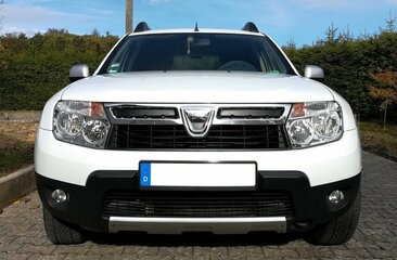

Front Scheinwerfer Light Tube Dacia Duster
Duster 2012
Mitglied Silber
Dacia Duster 1.6 16V 4x2 (105 PS)
Bei eBay gefunden.
link.
LED Light Tube Scheinwerfer Set Schwarz Tagfahrlicht Optik für DACIA DUSTER | eBay (https://www.ebay.de/itm/LED-Light-Tube-Scheinwerfer-Set-Schwarz-Tagfahrlicht-Optik-fur-DACIA-DUSTER/362053101637?epid=1937910322&hash=item544c0be845:g:WR4AAOSwKWBbhF2s)

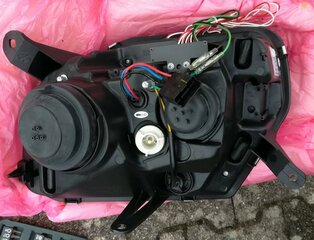

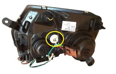

Wie wird den da die Elektrische Leuchtweitenregulierung angebaut. Ich meine wie verbaut man da den zugstrang da an.
Das man die Originale Stellmotoren an den Scheinwerfer verbauen muss, ist klar nur wie und hat dazu jemand eine Anleitung ??

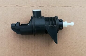

Was für eine elektrische Leuchtweitenregulierung? Bei mir sind das stinknormale Bowdenzüge.
Entschuldigung, nicht mitgedacht. Ganz genau diese Bowdenzüge ( siehe Bild ) für die Leuchtweitenregulierung.

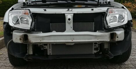

Hab mir jetzt diese Scheinwerfer gekauft und die lösung gefunden, wenn man drauf kommt ist das ganz leicht.
Eine Bilderanleitung folgt.

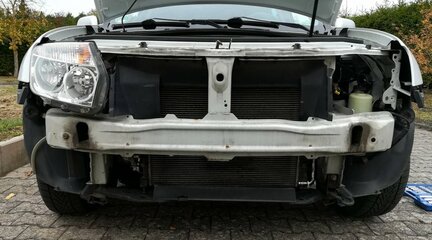

So, jetzt folgen mal Bilder.
Teil 2 folgt morgen, zeitlich hat es heute nicht ganz gereicht.

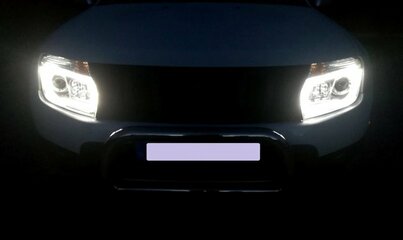

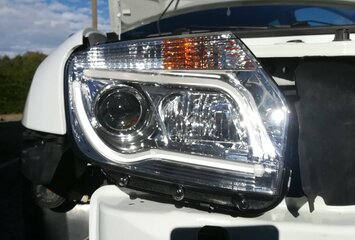

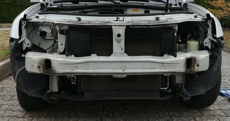

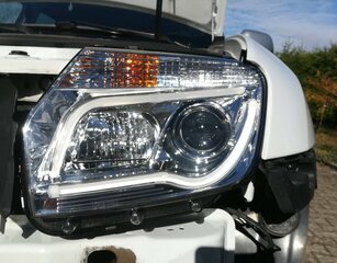

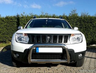

Alles verbaut und wie ich finde schauen die Scheinwerfer super aus.
Leuchtbild folgt gegen später heute abend wo man es besser sieht.

Habe ich vergessen zu schreiben, umbauzeit 45 min.
Sieht richtig Hammer aus! Hätte ich gern für meinen Duster II...die Linsen gefallen mir viel besser als die reinen Halogen-Lämpchen
  • #14
Bilder eben gemacht und die Tage folgt noch die Sicht von Innen auf die Fahrbahn. Aber ich kann jetzt schon sagen, kein vergleich zu den Serien Frontscheinwerfer. ist um einiges heller. ( Bilder sind mit dem Handy gemacht ).

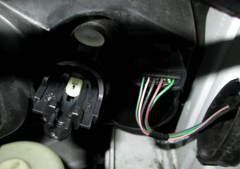

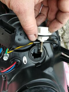

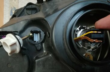

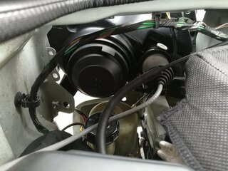

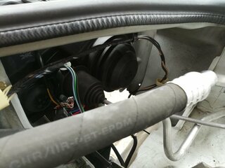

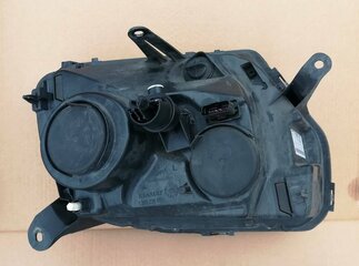

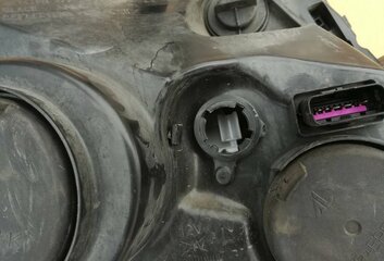

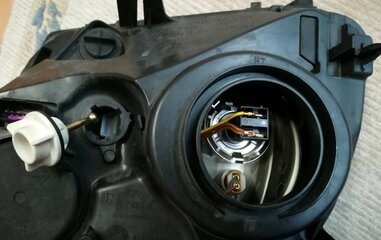

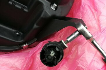

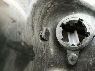

Hier die Feinheiten.
Die Bilder zeigen die Positionen wie man den Stopfen einbau, damit die Regulierung bei bewegungen innen nicht kaputt geht. Der ausbau geht auch so nur das man an diesem metallstift in der Mitte anhalten muss mit einer kleinen zange oder einer kleinen Nuss 3,5 oder 4 und an dem weißem Rädchen gegen die Uhr drehen muss damit man den Stopfen rausbekommt. Mit der andere Hand später die H7 Fassung etwas halten um diesen stift von der Führung raus zu bekommen.
Im verbauten zustand ab Bild Nr. 6 sieht man die Höhenregulierung, Verkleidung nach hinten ziehen, es kommt der Seilzug zum vorschein, Seilzug nach oben leicht drücken damit dieser aus der Führung kommt und aus der hinteren führung voll raus geht. Danach geht es an die Stelleinheit selber ab Bild 10, ganz leicht zur Seite drehen und die Stelleinheit ist lose. Das letzte Bild zeigt das man die Einstellung mit hilfe einer Knarre machen kann, es geht aber auch mit einem Inbusschlüssel.
