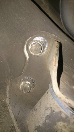

Im Einzelfall kann man aber auch bei einer HA unter Zuhilfenahme des Spieles der Befestigungsschrauben die Spur etwas korrigieren.
Wie ich bei meinem MCV 1 jetzt feststellen durfte sogar nicht nur etwas sondern ne ganze Menge.
Ich hatte ja von Anfang an einen Achsversatz von ca 0,8mm. Das hatte zur Folge, dass das rechte Rad ca. 1,5cm weiter aus dem Radkasten stand wie das linke. (Bei einem "normalen" Auto wäre das gar nicht aufgefallen)
Mein aktueller Schrauber hat spaßeshalber mal eine Schraube der HA-Halterung rausgeschraubt und siehe da, es sind sogar Langlöcher in den Haltern. So haben wir jetzt nach knapp acht Jahren die HA halbwegs gleichmäßig einstellen können. :dance:
Durch die, generell recht großen, Langlöcher lässt sich die HA aber nicht nur links-rechts verschieben sondern auch etwas vor-zurück pro Seite. Dementsprechend verstellt sich die Spur doch deutlich.
Mir war sowieso auch nicht bewusst, dass die HA-Halter geschraubt sind , ich kannte es bis dato nur, dass die fest mit der Karosse verschweißt sind. Wäre mir das nur mal früher aufgefallen <_<

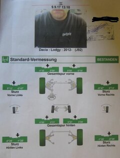

Nach der Probefahrt wurde bei meinem Lodgy dann noch spontan (hatte eigentlich einen Termin für diese Woche) eine Achsvermessung / Eingangsvermessung der Vorder- und Hinterachse ohne Einstellung vorgenommen.
So schnell konnte ich fast nicht gucken wie die fertig waren.
Hier ein Video wie es auch bei mir gemacht wurde, noch nicht mal die Radkappen mussten entfernt werden:
Demnach stimmen bei meinem Lodgy Spur und Sturz an Vorder- und Hinterachse, nur das Lenkrad steht optisch halt leicht schräg.
So, hier mal Bilder wie viel Spiel die Hinterachse beim MCV1 in der Halterung hat

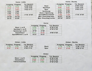

Schöner Werbefilm der Firma Hunter. Da vertraue ich doch lieber der Achsvermessung wie ich damals von Audi/Porsche Zenter gemacht lassen habe. Radkappen runter, Räder nach Beschädigung der Felgen kontrolliert, Wagen auf die Prüfbühne gefahren, Räder stehen auf drehbahren Tellern zur Entlastung, Fahrzeug wird von unten auf den Zustand und Spiel der Lenkteile kontrolliert und dann an alle 4 Rädern die Laserreflektoren angebracht und vermessen. Spur nach dem Messprotokoll korrigiert, Nachgemessen ok. Messprotoll Vorher/Nachher ausgehändigt. Solide Arbeit und kein Werbefilmchen.
Was ist denn wenn die Radkappe schief drauf sitzt? Wie will der Onkel die Spur korrigieren wenn sie falsch eingestellt ist. Was ich unter einem Messprotokoll verstehe...siehe Foto
Was Rot ist, ist außerhalb der Toleranz. Hinterachse kann nicht korrigiert werden
