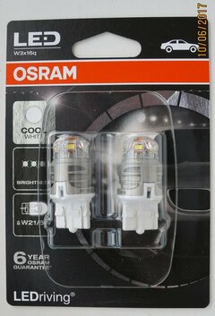

Haben den die einzelnen Modelle der neueren Generation die schon Serienmäßig mit TFL ausgerüstet sind verschiedene Sockel? Immerhin muß man ja das Abschalten oder Umschalten garantieren wenn man das Abblenlicht einschaltet. Und das geht wohl mit dem Bajonettsockel schlecht. Bei den anderen Sockeln sind ja 2 Paare als Kontakte vorhanden. Ich habe diese verbaut. Kein Blenden und die Funktion wie bei der originalen bleibt erhalten. Sinn: bleibt jeden selbst überlassen. Vorher 42 Watt (2x21W) hinterher 6 Watt !

Wenn ich auf Anschlag einlenke gibts komische Geräusche vom Servo UND! die Lichter flackern. Spannung schwankt auch wenn ich vom Gas gehe also den Wagen ins Tal rollen lasse. Du kannst natürlich Pech gehabt haben mit den 2 Sets oder bei dir ist die Spannung zu hoch.
1000 Betriebsstunden sollten die Dinger schon abkönnen
