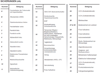

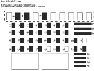

Weiß jemand, ob der Duster I zwei getrennte Sicherungen für Abblendlicht links und rechts hat?
Meine linke Lampe brennt, die rechte hat keinen Strom am Sockel.
Bevor ich jetzt hier in strömenden Regen vor dem Haus alle Sicherungen ziehe oder den Kabelbaum auftrenne, möchte ich zumindest diese Möglichkeit ausschließen.

Es würde mich wundern, wenn nicht....... das ist Standart ( ein Sicherheitsaspekt) im Fahrzeugbau.
Das war schon in meinem DKW von 1962 so.
bei meine MCV 2 sind es die Sicherungen 6 + 7. kann beim Daster aber anders belegt sein.
mcv balu, wenn du die Betriebsanleitung (Handbuch) vom Auto noch hast sollte die Sicherungsbelegung eigentlich drin stehen.
Ist nur so ´ne Idee.
Jo Leute,
das hilft mir; danke!
Jetzt muß ich nur noch eine Regenpause abwarten und hoffen, daß außer der Sicherung sonst nichts hinüber ist.
