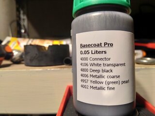

so heute habe ich hiermir 0,05 Liter Beige Cendre oder auch Atacama Beige genannt, mischen lassen. Kann ja jeder Farbhändler wenn der Code bekannt ist. Hier war es HNK. Pinsel ist auch dabei.
Wenn gewünscht kann ich gern die Zusammensetzung bekanntgeben.

ok, das kannte ich nicht. Werde aber morgen mal vergleichen. Ich glaube da sind Unterschiede drin, bin mir aber nicht sicher.

Habe vorher mal auf der gemischten Dose die Zusammensetzung mir angeschaut. Sie differiert doch zu der Liste von Ixell Colorweb. Gut ich bin jetzt nicht der Farbprofi und wahrscheinlich führen viele Wege nach Rom :)
Bei mir passt die Frabe vom Prosol und gut.

Codename Menge (g) Kumul (g)
8799 LENTICULAR ALU THIN 290.2 290.2
8401 COLORLESS BASE 1 180.1 470.3
8402 COLORLESS BASE 2 180.1 650.3
8885 SCHWARZ 177,2 827,6
8930 PEARL GOLD 174.4 1002.0
8801 OFF-CENTERED WHITE 13.0 1015.0
8410 AZUR EFFECT 8.1 1023.0
8862 ORANGE 0,7 1023,7
