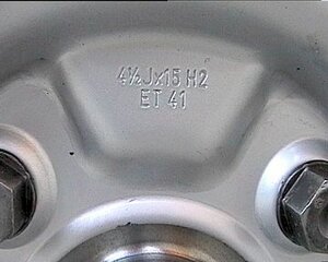

Übrigens, * und ich haben ja schon auf das wichtige Maß der Einpresstiefe hingewiesen. Ich habe hier ein Beispielbild gepostet, damit Du siehst, wie das auf der Felge stehen kann
So oder so ähnlich steht das auch bei Dir auf der Felge. Dabei bedeuten bei 41/2Jx15:
41/2J ist die Maulweite (also die Breite der Felge in der der Reifen später sitzt)
15 ist der Durchmesser der Felge (in Zoll)
Die zweite Zeile "ET 41" bedeutet hier:
Einpresstiefe beträgt 41mm

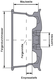

Im folgenden Bild kannst du sehen, was die Bezeichnungen bedeuten:
Diese Bezeichnungen sind wichtig und wenn Du sie uns mitteilst, dann kann Dir geholfen werden;)
