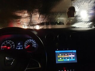

nabend,
ich wollte mal fragen wie es bei euch zu der jahreszeit mit den scheiben aussieht?
mein duster bj. 8/19 ist im moment wenn er ein paar stunden draussen steht von innen klitschnass.
Klima läuft regelmaessig,umluft ist aus.
Im fussraum ist auch keine feuchtigkeit.
gefahren bin ich seit august auch schon fast 9000 kilometer,also kein kurzstrecken fahrezeug.
im oktober wurde hinten am dach die bekannte stelle auf garantie neu gemacht.
Als erstes Maßnahme:
Frontscheibe mehrmals putzen!
Ansonsten haben das Problem so einige, auch ich kenne das.
Bischen waere ja ok,aber alle scheiben rundherum sind richtig nass.
wenn es bald friert kann ich von innen auch noch kratzen :(
