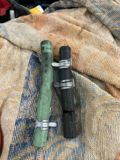

bei meinem Lodgy (Bj.2017 km-Stand ~87000) gabs neulich auch das Problem, Zackenlampe ging an und Motor lief im Notprogramm (leistungsreduziert). Der ausgelesene Fehlercode P1453 wie in Richtung Differenzdrucksensor. Also gesucht und dank der Schilderung von svenb015 war die Ursache schnell gefunden. Der Marder hatte den schwarzen Schlauch zerbissen.IMG_3272.JPG

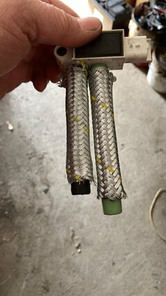

Da ich keine Lust habe diese arg versteckt liegenden Schläuche jemals wieder zu wechseln (arbeiten nur mit Spiegel und ausgebauter Wischerschale möglich) hab ich die neuen Schläuche mit Metallgeflecht geschützt was ich vorher von handelsüblichen Kraftstoffschläuchen abgezogen habe: 4A094FFC-70F7-47FB-9918-E92CD38107C6.JPG
Ich denke das wird helfen ^_^

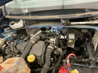

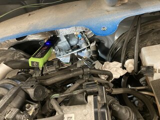

-Wischerschale raus
-Ansaugluftführung incl. Luftfiltergehäuse raus
-alles was sonst noch so stört wie Stecker etc. sicherheitshalber abziehen bevor man versehentlich Kabel abreißt
im oberen Bild sieht man in dem Spiegelglas den Sensor mit den neuen Schläuchen...........
