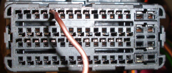

suche für Steuergerätstecker Benzinsteuerung/ Einspritzdüsen 1-2-3-4 die Anschluss/Pinbelegung für Dacia 1,6 ltr.,62kW, Logan
Typ SD 8212 (Einspritzanl. EMS 3130)
Vaiante KSDL 3 Bj.02.2012
Masseversorgung passt - auf Zyl. 4 Einspritzdüse habe ich kein Spannungssignal
Fehler-Nr. DF043
Wer kann mir weiterhelfen?

Die Plusversorgung aller Benzineinspritzdüsen kommt vom Schutzrelais der Einspritzanlage(238). Das sind die weißen Kabel an den Düsen.
Die verschieden farbigen Kabel sind die Masseansteuerung vom Einspritzsteuergerät.
Das orange Kabel vom der Zylinder 4 Düse führt zum Einspritzsteuergerät Pin N4.
Zylinder 1 - Pin O4, Zylinder 2 - Pin L4, Zylinder 3 - Pin O3
Alle Kabel von den Benzineinspritzdüsen werden durch ein zwischen gestecktes Y-Kabel über das LPG Steuergerät geleitet, damit die Düsen im Gasbetrieb abgeschaltet werden können und für die Umrechnung der Benzineinspritzzeiten in Gaseinspritzzeiten.
Der Fehler DF043 wird normal noch differenziert in:
1.DEF: Unterbrechung im Stromkreis oder Kurzschluss
CO: Unterbrechung im Stromkreis
CC.0: Masseschluss
CC.1: Kurzschluss an + 12 V
Die Pin Bezeichnungen stehen auf der Kontaktseite des Steckers. Von links unten die Reihen 1 bis 4 und über der 4. Reihe die Buchstaben:

Steuergerätstecker Pin N4 zur E-Düse 4 Zyl. hab ich keine Spannung.
Durchgang ok -
Ist es möglich dich kurz anzurufen?
Grüße
Wolfgang
